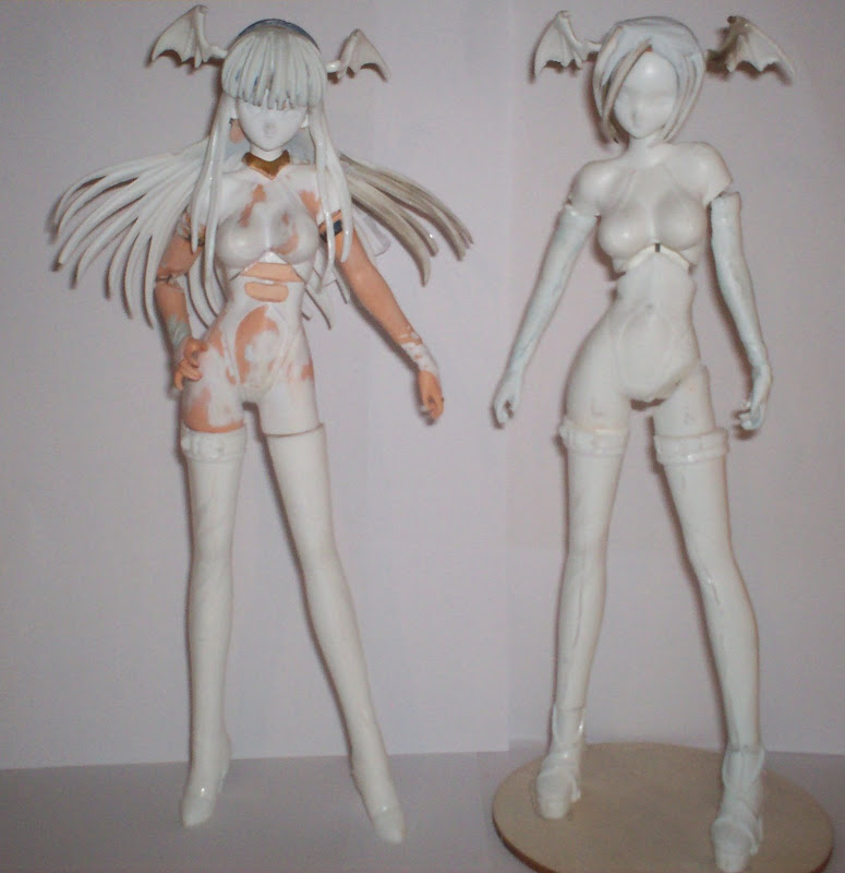

      Da das interesse an Kits und eigenbauten hier nicht besonders hoch waren habe ich hier den bau meiner eigenkreationen nicht erwähnt. Doch jetzt bin ich total stolz auf meine Morrigan und Lilith, das ich sie euch auch nicht vorenthalten will. Während Morrigan sich noch im Bau befindet und eigentlich ein Umbau ist, ist die Lilith variante fast fertig und ein Eigenbau aus Resin.

      Guss und Form sehen 1a aus.
      Sag mal, was hast du für ein Silikon für die Form genommen?
      1K oder 2K Silikon?
      und was hast du bezahlt, wenn man fragen darf. Ich hab mich nämlich für mein Zeugs damals dumm und dämlich bezahlt und wäre an einer Alternative sehr interessiert.
      Ich benutze Zweikomponenten Silikon von Glorex, und es ist auch teuer. Dieses Silicon ist recht gut geeignet zum abformen. Wer es Günstig mag, der übergießt das Original Teil Dünn mit dem Teuren Zeugs und Spritzt nach dem aushärten da Baumarktsilicon drüber . Das Resin der gleichen Marke hingegen taugt nichts, denn der Resin Härtner muss nach dem abfüllen inerhalb von zwei Monaten verarbeitet werden, sonst Härtet das Zeugs niemals aus, was dem Hersteller aber auch ein bekanntes Problem zu sein scheint.

      Hier sind die Rohbauten von beiden Figuren zu sehen. Was mir bei der linken, (die mal Morrigan werden soll ) gut gefällt sind ihre Haare, die ich aus unmengen Putty und Resin modelliert habe.
